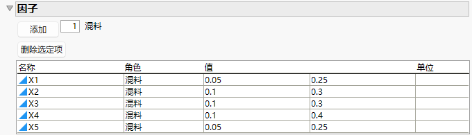

3. 如Figure 14.11 中所示设置五个因子的范围,然后点击继续。

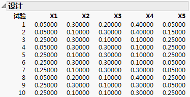

6. 在“选择所需的样本大小”框中输入 10,然后点击查找子集来生成设计。
注意:查找子集选项使用行交换方法(不是坐标交换)来查找最佳行子集。
图 14.13 试验次数为 10 的最优极端顶点设计

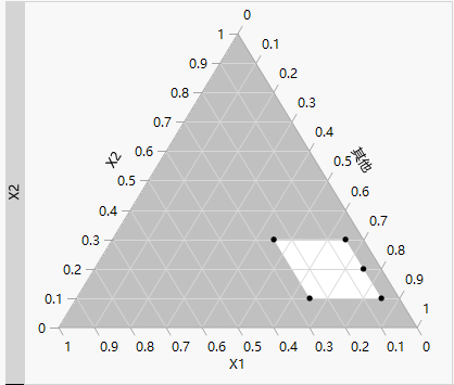

当您有三个以上的混料成分时,三元图显示一系列图。每个图具有两个成分轴,第三个轴是所有其他成分之和。若您有受约束的区域,则这些图会被着色。未着色的部分为可行域。有关三元图的详细信息,请参见三元图概述。

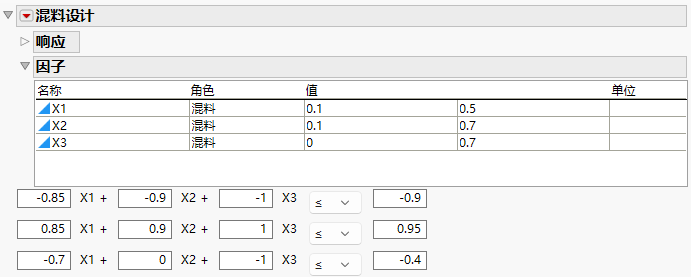

考虑 Snee (1979) 和 Piepel (1988) 提供的经典示例。该示例具有三个因子(X1、X2 和 X3),且具有因子边界和三个线性约束。

2. 为 X1、X2 和 X3 输入Figure 14.15 中的值,然后点击继续。
图 14.15 Snee 和 Piepel 示例的值和线性约束
Values and Linear Constraints for the Snee and Piepel Example
3. 点击三次线性约束。输入Figure 14.15 中所示的约束。

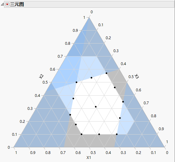

图 14.16 显示带有约束的 Piepel 示例的三元图
Ternary Plot Showing Piepel Example with Constraints
三元图显示因子限值和线性约束所定义的可行域。设计点位于可行域的六个顶点、六边的中点和整体重心。有关三元图的详细信息,请参见三元图概述。
