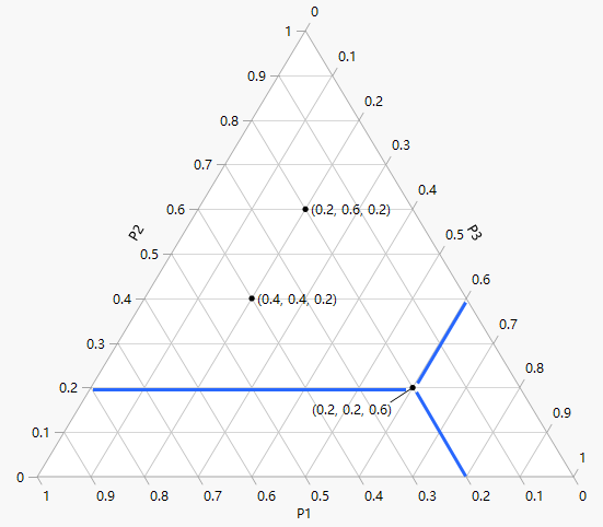

三元图是总和为常数的三个混料成分的二维表示。该图为一个等边三角形,每个成分对应一个边。无约束时,三角形的每个顶点对应于纯混合:一个成分为 1 (100%),所有其他成分为 0。成分被约束时,用三元图的比例表示可行的混料。使用着色来排除图的不可行部分。
Figure 14.6 显示三个成分 P1、P2 和 P3。这三个成分无约束,每个成分所占比例可为从 0 到 1 (100%) 的范围。使用其坐标 (P1, P2, P3) 标记三个点。一个点 (0.2, 0.2, 0.6) 包含沿着每个混料成分的轴网格线的蓝线,引导您读取这些轴。
图 14.6 三元图示例
Ternary Plot Example
