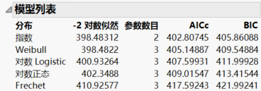

16. 点击“累积损坏”红色小三角并选择全部拟合。
图 7.3 “模型列表”报表
Model List Report
从“模型列表”报表中,您可以确定最佳拟合分布是“指数”分布。

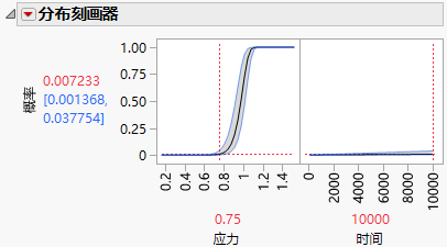

18. 在“分布刻画器”报表中,将应力的当前值设置为 0.75。
19. 将时间的当前值设置为 10000。
图 7.4 采用指定设置的指数分布的分布刻画器
Distribution Profiler for Exponential Distribution at Specified Settings
Figure 7.4 显示在 10000 个时间单位时,处于稳定不变应力 (0.75) 下的某个检验单元的失效预测概率为 0.007233,95% 置信区间介于 0.001368 到 0.037754 之间。
