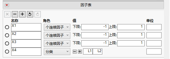

1. 请注意,“因子表”有一个连续因子,您需要再添加两个连续因子。点击添加连续因子按钮两次。
2. 点击添加分类因子按钮。
提示:您也可以使用“因子表”中的控件添加因子。
图 7.2 “轻松实验设计”的“定义“选项卡上的初始因子表

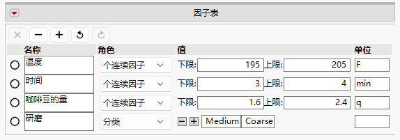

接下来的几步在“因子表”中完成。使用Table 7.1 引导输入过程。
3. 点击 X1 并键入温度。将“下限”的值设置为 195,将“上限”的值设置为 205,将“单位­”设定为 F。
4. 点击 X2 并键入时间。将“下限”的值设置为 3,将“上限”的值设置为 4,将“单位”设置为“分钟”。
5. 点击 X3 并键入咖啡豆的量。将“下限”的值设置为 1.6,将“上限”的值设置为 2.4,将“单位”设置为 q。
6. 点击 X4,键入研磨,将 L1 改为 Medium(中等),将 L2 改为 Coarse(粗糙)。
图 7.3 “轻松实验设计”的“定义“选项卡上的完整因子表
Completed Factor Table on the Easy DOE Define Tab

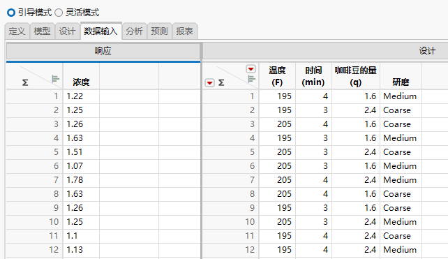

运行实验并收集数据后,导航至“数据输入”选项卡。输入实验结果,如下所示。“轻松实验设计”平台随机排列每个设计的试验顺序。您的设计表采用的顺序可能不同于Figure 7.4 中显示的顺序。
图 7.4 浓度结果
Strength Results

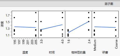

输入数据时,“因子图”会随之更新,以显示响应随每个因子变化的情况。“因子图”显示数据点,其中一条线连接了每个因子水平的响应均值。将这些图用作对您的响应影响最大的因子的初始视图。对于本例,可以看到咖啡豆的量对浓度具有最大的影响。
注意:“轻松实验设计”平台随机排列每个设计的试验顺序。使用Figure 7.4 中响应的排序,您的结果可能不同于Figure 7.5、Figure 7.6 和Figure 7.9 中显示的结果。
图 7.5 因子图
Factor Plots
注意:“轻松实验设计”平台随机排列每个设计的试验顺序。若响应排序不同于Figure 7.4 中显示的排序,您的结果可能不同于Figure 7.5 中显示的结果。

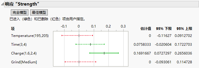

导航至“分析”选项卡。“响应强度”报表显示一个图,其中包括模型中每个项的估计值和 95% 置信区间。您要查找具有不含零的置信区间的项。这些项对咖啡浓度有显著影响。
您可以选择保留模型(完全模型)中的所有项、选择最佳模型(最佳模型)或手动选择项。
1. 点击最佳模型。
最佳模型有一项:咖啡豆的量。咖啡豆的量的置信区间着绿色,指示该项包含在模型中。咖啡豆的量的置信区间为纯色,指示该系数在 0.05 阈值处与零具有统计上的差异。模型中未包含的项的置信区间对应于下一个要输入模型的项的区间。
图 7.6 “分析”选项卡
Analyze Tab
2. 点击“时间”的置信区间。这将在模型中输入“时间”。
图 7.7 修改后的模型
Modified Model
时间(具有统计上不显著的系数)输入到模型中。时间估计值 0.07 的置信区间包括零,这指示时间对浓度没有贡献。
注意:“轻松实验设计”平台随机排列每个设计的试验顺序。若响应排序不同于Figure 7.4 中显示的排序,您的结果可能不同于Figure 7.6 中显示的结果。

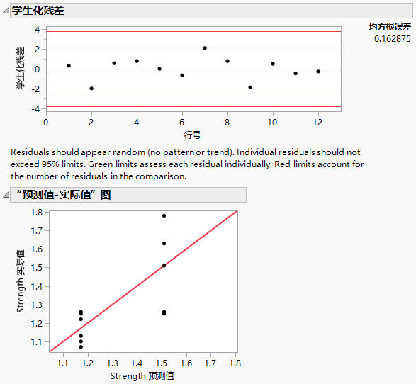

使用“学生化残差”图评估模型拟合。所有残差都落在绿色限值范围内。残差不显示某种模式。您可以得出结论:该模型是合理的。使用“预测值-实际值”图作为对模型拟合的二次检查。数据点落在 Y = X 红线的沿线,指示该模型预测是合理的。
图 7.8 残差和“预测值-实际值”图
Residuals and Actual by Predicted Plots
注意:“轻松实验设计”平台随机排列每个设计的试验顺序。若响应排序不同于Figure 7.4 中显示的排序,您的结果可能不同于Figure 7.8 中显示的结果。

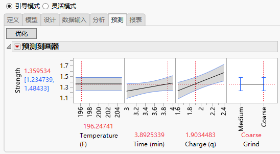

预测
导航至“预测”选项卡并点击优化。最优设计将咖啡豆的量设置为 1.9q 以将浓度优化为 1.3。请注意,温度、时间和研磨的刻画较为平缓。这些因子对浓度没有什么影响,可以设置为方便的值。您的结果可能显示其他最优解决方案。
图 7.9 “预测”选项卡上的预测刻画器
Prediction Profiler on Predict Tab
注意:“轻松实验设计”平台随机排列每个设计的试验顺序。若响应排序不同于Figure 7.4 中显示的排序,您的结果可能不同于Figure 7.9 中显示的结果。
