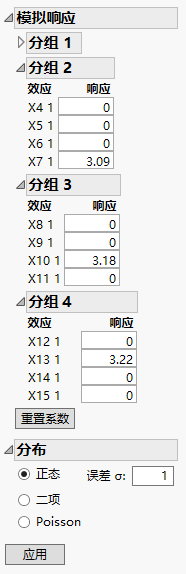

图 27.2 “模拟响应”窗口
Simulate Responses Window
“模拟响应”窗口显示用于生成设计表的设置。请注意,“组 1”对应的部分框已关闭。“组 1”包含“假”因子。这些都设置为 0,因为它们被假定对模型没有任何影响。您的值可能不同于
Figure 27.2 中显示的值。模拟中的每个组都有一个活跃效应。
提示:使用“模拟响应”窗口为不同的模拟输入新值。
