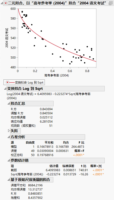

图 5.16 “特殊拟合”报表的示例
Example of Fit Special Report
该模型看起来拟合数据良好。按原始尺度绘制的拟合经过点云,模型 R 方 = 0.84。
