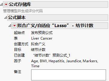

图 13.2 包含广义模型的“公式存储库”
Formula Depot with a Generalized Model
