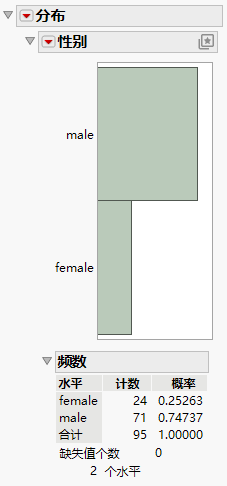

图 12.1 Lipid Data.jmp 中性别的分布
Distribution of Sex in Lipid Data.jmp
Figure 12.1 演示了数据集中性别的分布。请注意,表示出来的男性和女性的比例不相同。由于数据中的女性稀少,您想要确保验证集与训练集之间的性别比例均衡。

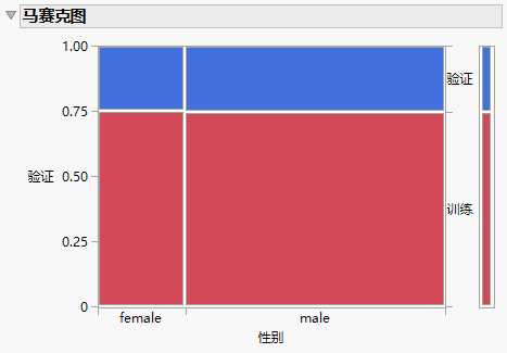

图 12.2 性别在验证集和训练集之间的分布
Distribution of Sex across Validation and Training Sets
Figure 12.2 演示了性别在每个验证集和训练集之间的分布。请注意,男性和女性都有大约 75% 位于训练集中,并且男性和女性都有大约 25% 位于验证集中。
