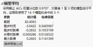

图 5.25 “模型平均”报表
Model Averaging Report
总共考虑了 14 个模型:4 个单项模型、6 个双项模型和 4 个三项模型。回想一下,您为任意模型指定的最大项数为 3。在这 14 个模型中,有 5 个模型的统一尺度 AICc 权重大于指定的截止值 0.95。在“模型平均”报表中,为每个参数显示基于这 5 个模型的加权平均估计值和加权标准误差。显示的标准误差反映朝向零的估计值偏倚。
