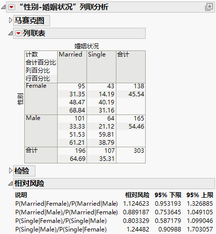

图 7.13 “风险比”报表的示例
Example of the Risk Ratio Report
相对风险计算如下:
1. 检查“相对风险”报表中的第一个条目,即 P(Married|Female)/P(Married|Male)。
2. 您可以在列联表中找到这些概率。由于基于性别的两个水平计算概率,它在表的各行上不同,因此使用行百分比来读取概率:
P(Married|Female) = 0.6884
P(Married|Male) = 0.6121
因此,相对风险计算如下:
P(Married|Female)/P(Married|Male) =Equation shown here = 1.124
