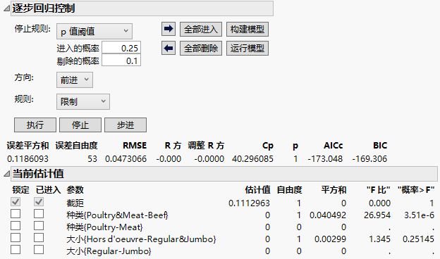

图 5.17 使用“p 值阈值”和“限制”规则的“逐步回归控制”面板
Stepwise Control Panel with P-value Threshold and Restrict Rule
请注意,将默认规则从“合并”切换为“限制”时,两个项(种类{Poultry-Meat} 和大小{Regular-Jumbo})的“F 比”和“概率>F”值显示为缺失。这是因为在其前项进入模型前,这两个项无法进入模型。

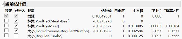

图 5.18 已进入一项的“逐步回归控制”面板
Stepwise Control Panel with One Term Entered
显示项种类{Poultry-Meat}的“F 比”和“概率>F”值。因为它的前项已进入模型,现在允许种类{Poultry-Meat}进入。

11. 点击步进。
项大小{Hors d'oeuvre-Regular&Jumbo}进入模型,因为它的“概率>F”值为 0.1577。因为它的前项现在在模型中,因此允许项大小{Regular-Jumbo}进入模型且显示它的“概率­>F”值。
但是,项大小{Regular-Jumbo}的“概率>F”值为 0.7566,它超过了“进入的概率”值 0.25。因此,若您再次点击“步进”,它不进入模型。

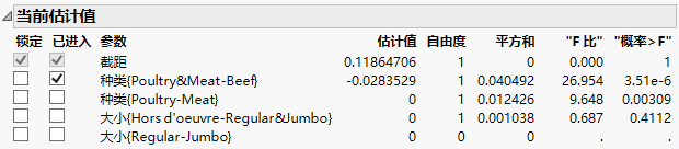

图 5.19 最终模型的“当前估计值”报表
Current Estimates Report for the Final Model
