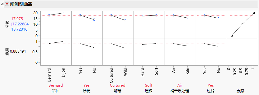

“预测刻画器”显示在报表底部。
图 A.29 具有原始值顺序的刻画器
Profiler with Original Value Order
请注意除梗和过滤的值以“No”后跟“Yes”的顺序显示。您想反转顺序,以便“Yes”水平首先出现。

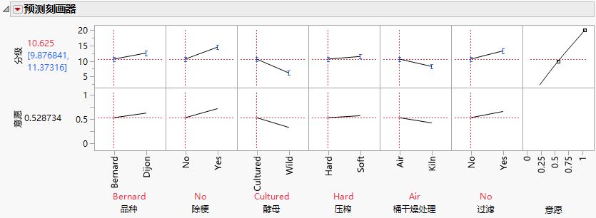

11. 再次点击简化模型脚本旁边的绿色小三角。
12. 点击运行。
图 A.30 具有新的值顺序的刻画器
Profiler with New Value Orders
除梗和过滤的水平现在以“Yes”后跟“No”的顺序显示。
