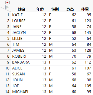

图 6.47 更新的 Big Class.jmp 表
The Updated Big Class.jmp Table
请注意,更新表中的身高值不再与原始表中的值一致。这些值已使用New Heights.jmp 表中的较新值进行了更新。
