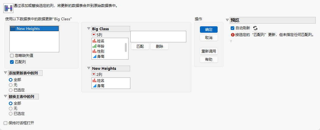

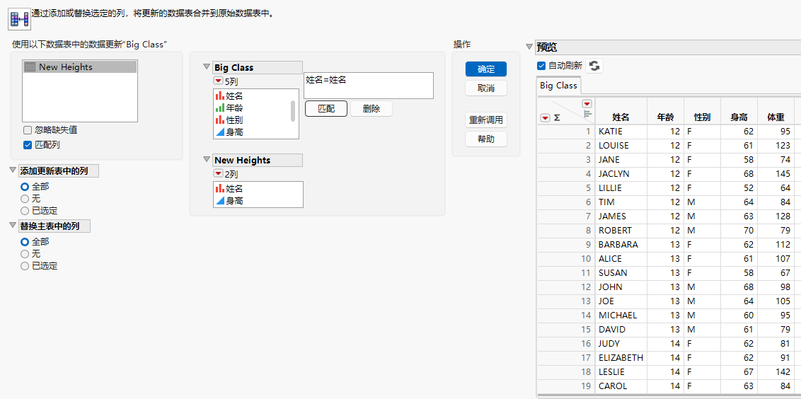

使用匹配列更新表
1. 按照上一节使用另一个打开表中的值替换活动表中的值介绍的前三个步骤操作。
2. 选择匹配列。
3. 突出显示要匹配的两个列名(在各自的表中)。
4. 点击匹配。
图 6.46 使用匹配列更新表
Updating a Table with Matching Columns
5. (可选)重复执行以匹配更多列。
6. 点击确定。
注意:表中正在更新(且尚未分配匹配项)、具有不同列名的列被追加为单独的列。为避免该问题,请在“添加更新表中的列”区域中选择“无”选项。
