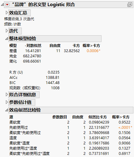

图 12.9 三因子析因模型的名义型 Logistic 拟合
Nominal Logistic Fit for Three-Factor Factorial Model
“整体模型检验”报表显示三因子完全析因模型在整体上是显著的(概率>卡方 = 0.0006)。
“效应似然比检验”报表显示包含柔软度的效应对模型拟合贡献不显著。这导致您考虑从模型中删除柔软度。可以从“效应汇总”报表中执行该操作。
8. 在“效应汇总”报表中,在“源”下选择柔软度*先前使用过到柔软度,然后点击删除。

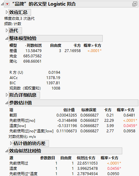

将更新报表以显示两因子析因模型(Figure 12.10)。“整体模型检验”报表显示两因子模型在整体上也是显著的。
图 12.10 两因子析因模型的名义型 Logistic 拟合
Nominal Logistic Fit for Two-Factor Factorial Model
您得出结论:先前使用过洗涤剂品牌和水温对洗涤剂偏好有影响。您还发现“温度”和“先前使用过”之间的交互作用在统计上不显著,因此没有证据表明温度依赖于“先前使用过”。
