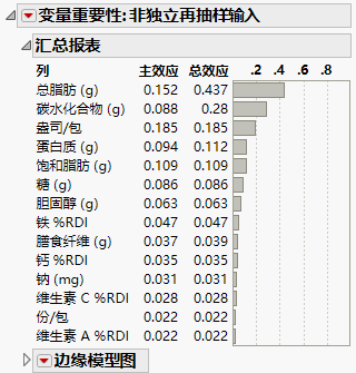

由于因子之间相关,您可以通过将“非独立再抽样输入”选作用于评估变量重要性的抽样方法将这种相关性考虑在内。
10. 点击“预测刻画器”红色小三角并选择评估变量重要性 > 非独立再抽样输入。
图 3.26 “非独立再抽样输入”报表
Dependent Resampled Inputs Report
随即显示“变量重要性: 非独立再抽样输入”报表。检查“预测刻画器”单元格是否已经按照报表中的“总效应”指标的量值重新排序。在Figure 3.26 中,“总效应”重要性指标将总脂肪 (g) 和碳水化合物 (g) 标识为对预测响应影响最大的因子(分别为 0.437 和 0.28)。同样,盎司/包和蛋白质 (g) 也具有正“总效应”,尽管在量值上略小一些(分别为 0.185 和 0.112)。

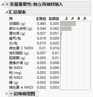

您可能会有兴趣将假定因子相关时获取的重要性指标与假定因子独立时获取的重要性指标进行比较。
11. 点击“预测刻画器”红色小三角并选择评估变量重要性 > 独立再抽样输入。
图 3.27 “独立再抽样输入”报表
Independent Resampled Inputs Report
再抽样输入选项在本例中有意义,因为涉及的分布不是均匀分布。“变量重要性: 独立再抽样输入”报表显示总脂肪 (g) 和碳水化合物 (g) 仍被标识为对预测值有最大影响(分别为 0.514 和 0.379)。同样,蛋白质 (g)和盎司/包也具有正“总效应”,尽管在量值上明显较小(分别为 0.05 和 0.03)。与Figure 3.26 相比,总脂肪 (g) 和碳水化合物的“总效应”重要性指标略有增加。但是,盎司/包和蛋白质 (g) 的重要性指标却大幅降低。这突出了基于所用的再抽样方法的“变量重要性”测量的变异。
