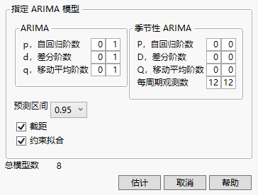

11. 点击“时间序列:铅产量”红色小三角并选择 ARIMA 模型组。
12. 将所有参数的范围设置为 0 到 1 之间。“指定 ARIMA 模型”窗口与Figure 19.24 中所示的窗口一样。
图 19.24 指定 ARIMA 模型组
ARIMA Model Group Specifications
13. 点击估计。

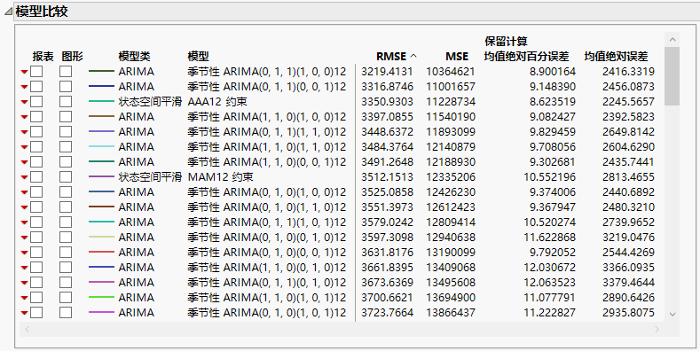

图 19.25 模型比较
Model Comparison
由于“状态空间平滑”模型和 ARIMA 模型是针对保留集进行评估的,因此这两个模型的拟合统计数据具有可比性。
14. 选中“模型比较”报表中前三个模型旁边的“图形”复选框。

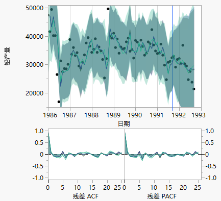

图 19.26 模型比较图形
Model Comparison Graph
评估统计量和预测图表明:前几个模型的预测性能没有显著差异。根据该报表,ARIMA 模型或“状态空间平滑”模型都适用于该数据。
