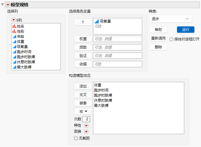

1. 选择帮助 > 样本数据文件夹,然后打开 Fitness.jmp。
2. 选择分析 > 拟合模型。
3. 选择吸氧量并点击 Y。
4. 选择体重、跑步时间、跑步时脉搏、休息时脉搏、最大脉搏,然后点击添加。
5. 对于特质,选择逐步。
图 5.2 完成的“拟合模型”启动窗口
Completed Fit Model Launch Window
Image shown here验证仅在 JMP Pro 中可用。
6. 点击运行。

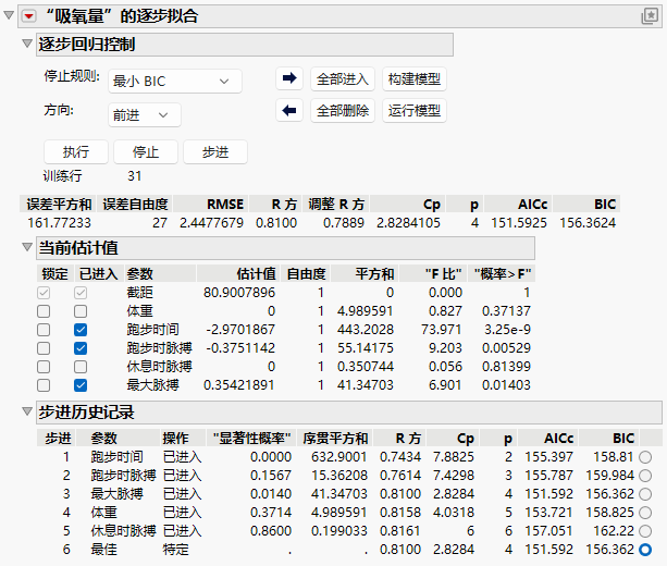

为构建吸氧量的预测方程,请使用“逐步”报表窗口中的选项来考虑具有不同效应组合的模型。
7. 点击执行使用向前选择,并采用最小 BIC 停止规则。
图 5.3 已完成的向前选择
Completed Forward Selection

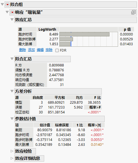

8. 点击运行模型。
图 5.4 标准最小二乘法模型报表
Standard Least Squares Model Report
逐步过程从五个变量中选出了三个纳入模型。更改在“逐步”报表中选择的变量,然后点击运行模型将其他模型添加到模型输出中进行比较。
