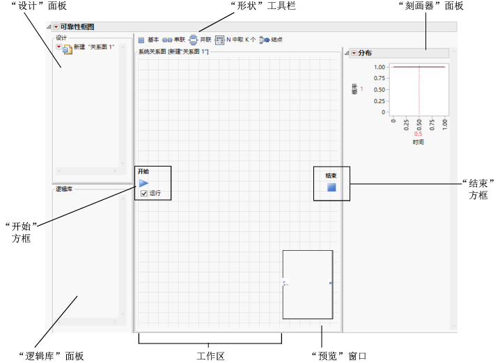

1. 选择分析 > 可靠性和生存 > 可靠性框图。
随即显示空白的“可靠性框图”窗口。
图 13.2 新的“可靠性框图”
New Reliability Block Diagram
注意:默认显示“分布刻画器”。

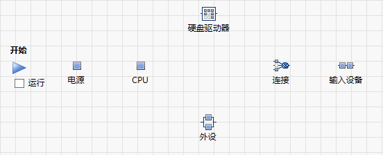

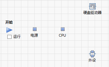

图 13.5 部分系统关系图
Partial System Diagram
9. 将“结点”形状 Image shown here 拖到以前形状的右侧。
10. 选择标签并键入“连接”。
11. 将“串联”形状 Image shown here 拖到“结点”形状右侧的位置。
12. 选择标签并键入“输入设备”。
图 13.6 部分系统关系图

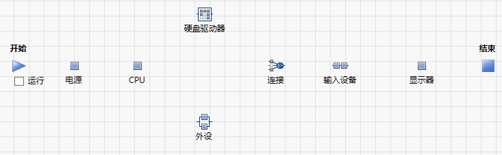

图 13.7 显示所有形状的系统关系图
System Diagram Showing All Shapes

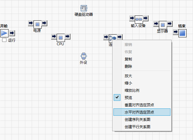

3. 要水平对齐其余形状,请选择以下元件:
‒ 开始
‒ 电源
‒ CPU
‒ 连接
‒ 输入设备
‒ 显示器
‒ 结束
4. 选择形状后,右击其中一个形状并选择水平对齐选定顶点。
图 13.8 水平对齐形状
Align Shapes Horizontally

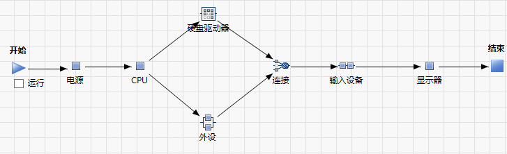

图 13.10 完成的系统关系图
Completed System Diagram
