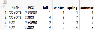

使用“依据”组的示例
1. 选择帮助 > 样本数据文件夹,然后打开 Animals Subset.jmp。
2. 选择表 > 转置。
3. 选择研究课题和英里数,并点击转置列。
4. 选择季节并点击标签。
5. 选择物种并点击分组依据。
6. 点击确定。
图 6.16 使用“依据”组的转置
Transpose Using a By Group
转置表包含按组转置的值。
