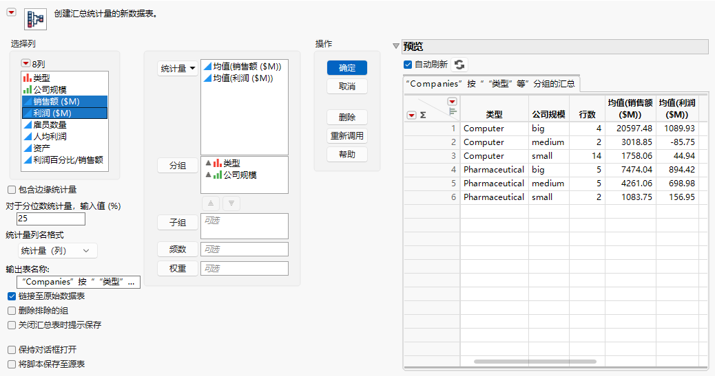

1. 选择帮助 > 样本数据文件夹,然后打开 Companies.jmp。
2. 选择表 > 汇总。
3. 选择类型和公司规模,并点击分组。
4. 选择销售额 ($M) 和利润 ($M),并点击统计量 > 均值。
5. 点击确定。
图 3.18 完成的汇总窗口
Completed Summary Window

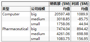

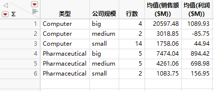

JMP 为类型和公司规模的每个组合计算销售额 ($M) 和利润 ($M) 的均值。
图 3.19 汇总表
Summary Table
汇总表包含下列区域:
• 每个分组变量(在本示例中,类型和公司规模)都有对应列。
• 行数列显示原始表中对应于分组变量每个组合的行数。例如,原始数据表包含 14 行,对应于小型计算机公司。
• 每个请求的汇总统计量对应一列。在本示例中,销售额 ($M) 的均值对应一列,利润 ($M) 的均值对应一列。
汇总表链接到源表。在汇总表中选择一行的同时也会在源表中选择相对应的行。

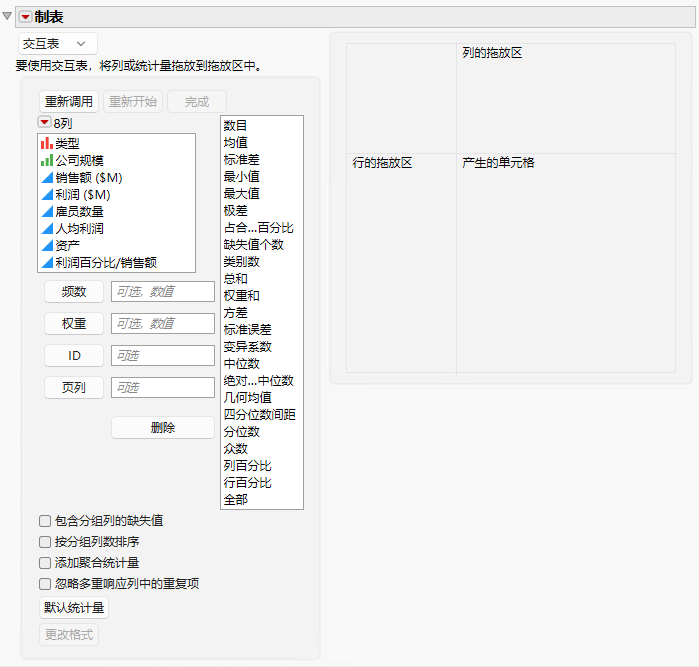

使用制表选项可以将列拖动到工作区中,为分组变量的每个组合创建汇总统计量。本例显示如何使用制表选项创建与您刚才使用汇总选项创建的汇总信息相同的汇总信息。
2. 选择分析 > 制表。
图 3.20 制表工作区
Tabulate Workspace

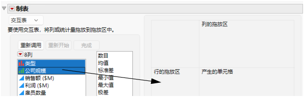

3. 同时选择类型和公司规模。
4. 将它们拖放到行的拖放区。
图 3.21 拖动列到行拖放区

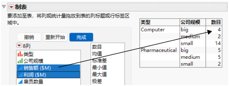

6. 同时选择销售额 ($M) 和利润 ($M),将它们拖放到表中的数目。
图 3.23 添加销售额和利润
Adding Sales and Profit

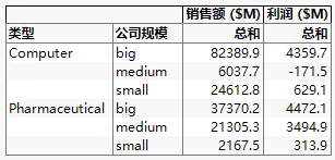

制表现在显示每组销售额 ($M) 的总和以及利润 ($M) 的总和。
图 3.24 总和制表
Tabulation of Sums
