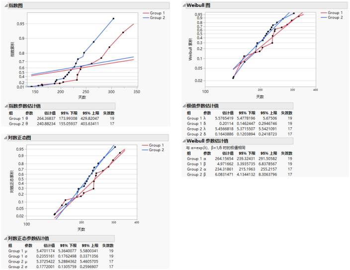

对于“生存”平台中的三种受支持分布中的每一种分布,都提供相应的图命令和拟合命令。使用图命令可查看事件标记是否遵循直线轨迹。当分布拟合适合数据时,标记倾向于遵循直线轨迹。然后,使用拟合命令来估计参数。
图 15.5 指数、Weibull 和对数正态图以及报表

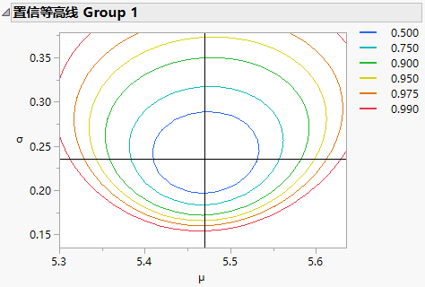

要查看指数、Weibull 和对数正态拟合的其他选项,请按 Shift 键,点击“乘积限生存拟合”旁边的红色小三角并选择所需的拟合。
使用这些选项可以执行以下任务:
• 设置限值的置信水平。
• 设置 theta(指数拟合)、sigma(对数正态拟合)或 beta(Weibull 拟合)的约束值。请参见Weibayes 分析。
• 获取 Weibull 和对数正态拟合(没有约束值时)的置信等高线图。
图 15.6 置信等高线图
Confidence Contour Plot
