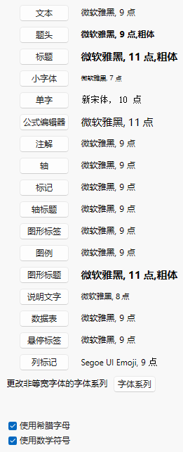

图 15.5 “字体”首选项 (Windows)
Fonts Preferences (Windows)
表 15.5 “字体”页上的首选项 (Windows)
偏好程度
说明
文本
设置 JMP 分析报表的文本部分的字体。默认设置为“Segoe UI,9 点”。
题头
设置分析报表和数据表中列标题的字体。默认设置为“Segoe UI,9 点粗体”。
标题
设置所有标题栏中显示的标题的字体。默认设置为“Segoe UI,11 点,粗体”。
小字体
设置小文本的字体,在数据网格的左上角使用该字体来显示列数和行数。默认设置为“Segoe UI,7 点”。
单字
设置“脚本编辑器”和编辑器框中用于脚本命令的字体。默认设置为“Consolas,10 点”。
公式编辑器
设置输入“公式编辑器”中的表达式的字体。默认设置为“Segoe UI,
11 点”。
注解
设置在注解中使用的默认字体。默认设置为“Segoe UI,9 点”。
轴
设置用于轴刻度标签的字体。默认设置为“Segoe UI,9 点”。
标记
设置用于字母数字标记的字体。默认设置为“Segoe UI,9 点”。
轴标题
设置轴标题的字体。默认设置为“Segoe UI,9 点”。
图形标签
设置图形中数据标签(例如标记标签或直条标签)的字体。默认设置为“Segoe UI,9 点”。
图例
设置图例标题、值和其他图例文本的字体。默认设置为“Segoe UI,9 点­”。
图形标题
设置主要图形标题但不包括次要标题或脚注的字体。默认设置为“Segoe UI,11 点,粗体”。
说明文字
设置说明文字元素以及任何类似说明文字的文本(例如,拟合统计量行和箱线图 5 值汇总)的字体。默认设置为“Segoe UI,8 点”。
数据表
设置用于在数据表中显示数据的字体。默认设置为“Segoe UI,9 点”。
悬停标签
设置用于悬停在标签上的字体。默认设置为“Segoe UI,9 点”。
字体系列
选择非等宽字体。所选的字体将立即应用到除单字(用于脚本)之外的所有设置。
使用希腊字母
选择该选项可使用希腊字母而非拼出希腊字母(例如,π 而不是 pi)。默认选定该选项。
使用数学符号
选择该选项可使用数学符号而非数学符号的简单文本表示法(例如,使用 ± 而非 +/-)。默认选定该选项。

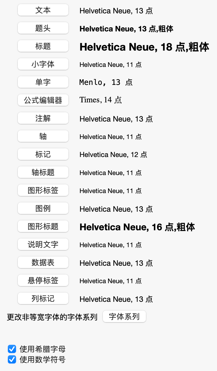

图 15.6 “字体”首选项 (Apple macOS)
Fonts Preferences (Apple macOS)
表 15.6 “字体”页上的首选项 (Apple macOS)
偏好程度
说明
文本
设置 JMP 分析报表的文本部分的字体。默认设置为“Helvetica Neue,
13 点”。
题头
设置分析报表和数据表中列标题的字体。默认设置为“Helvetica Neue,
13 点粗体”。
标题
设置所有标题栏中显示的标题的字体。默认设置为“Helvetica Neue,
18 点,粗体”。
小字体
设置小文本的字体,在数据网格的左上角使用该字体来显示列数和行数。默认设置为“Helvetica Neue,11 点”。
单字
设置“脚本编辑器”和编辑器框中用于脚本命令的字体。默认设置为“Menlo,13 点”。
公式编辑器
设置输入“公式编辑器”中的表达式的字体。默认设置为“Times,
14 点”。
注解
设置在注解中使用的默认字体。默认设置为“Helvetica Neue,13 点”。
轴
设置用于轴刻度标签的字体。默认设置为“Helvetica Neue,11 点”。
标记
设置用于字母数字标记的字体。默认设置为“Helvetica Neue,12 点”。
轴标题
设置轴标题的字体。默认设置为“Helvetica Neue,11 点”。
图形标签
设置图形中数据标签(例如标记标签或直条标签)的字体。默认设置为“Helvetica Neue,11 点”。
图例
设置图例标题、值和其他图例文本的字体。默认设置为“Helvetica Neue,13 点”。
图形标题
设置主要图形标题但不包括次要标题或脚注的字体。默认设置为“Helvetica Neue,16 点,粗体”。
说明文字
设置说明文字元素以及任何类似说明文字的文本(例如,拟合统计量行和箱线图 5 值汇总)的字体。默认设置为“Helvetica Neue,11 点”。
数据表
设置用于在数据表中显示数据的字体。默认设置为“Helvetica Neue,
13 点”。
悬停标签
设置用于悬停在标签上的字体。默认设置为“Helvetica Neue,11 点”。
字体系列
使用希腊字母
使用数学符号
