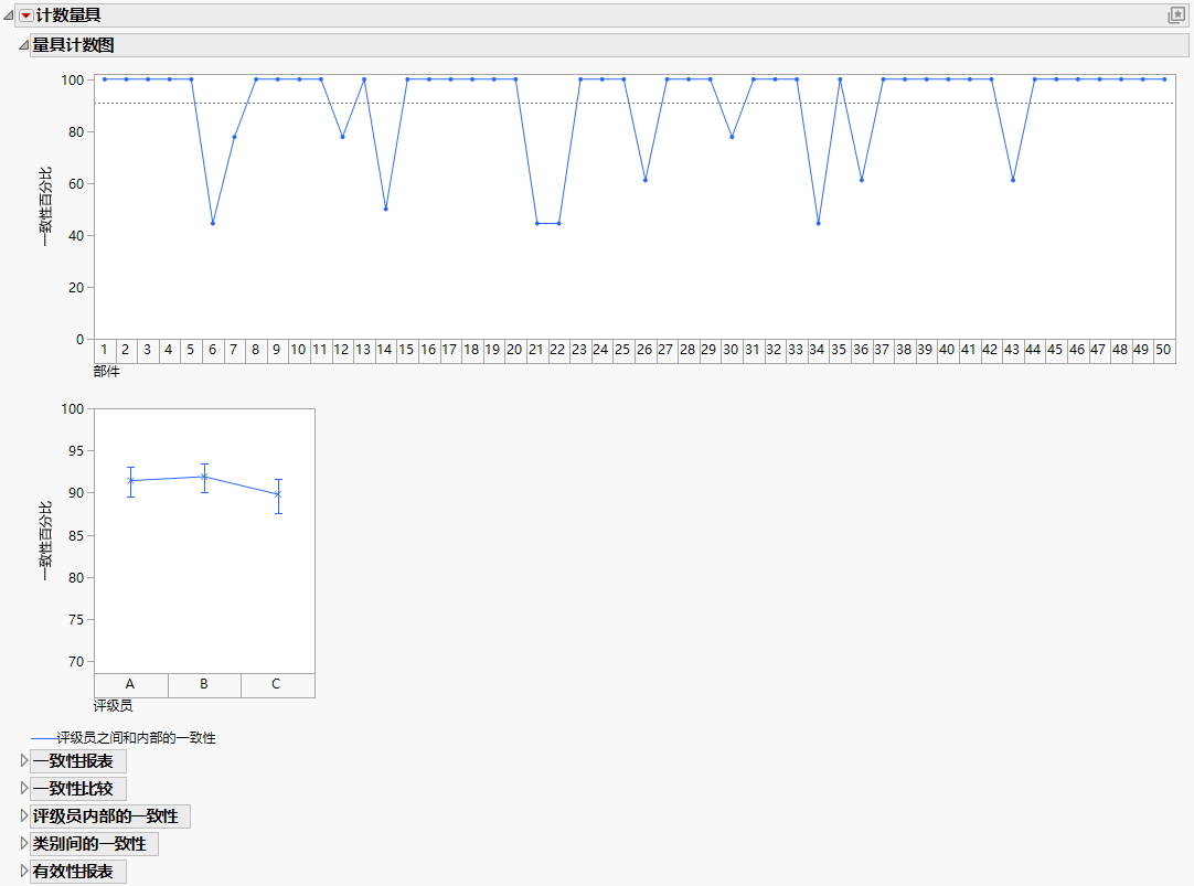

量具计数图标绘“一致性百分比”,该百分比用来测量研究中每个部件对应的评级员一致性程度。每个部件的一致性是通过将每对评级员对该部件的评级与该部件的全部评级加以比较而计算得出的。请参见计数量具图的统计详细信息。
图 7.6 量具计数图
Gauge Attribute Chart
Figure 7.6 中的第一个图在水平轴上使用所有 X 分组变量(在该情况下为“部件”)。第二个图在水平轴上使用所有 Y 变量(在该情况下为“评级员”,通常也是如此)。
• 在第一个图中,您可以查找“一致性百分比”值较低的部件,调查以确定评级员为何对该特定部件给出的测量值不一致。
• 在第二个图中,您可以查找“一致性百分比”值较低的评级员,调查以确定这些评级员为何与其他评级员或是自我评级不一致。
