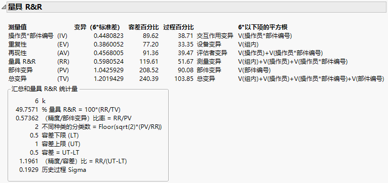

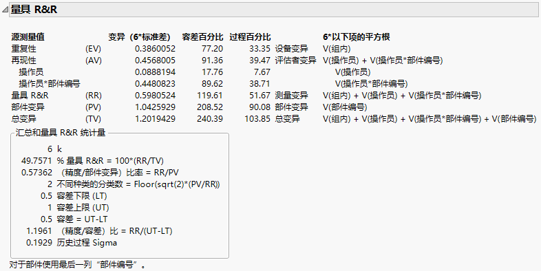

在“变异性图”平台中,“量具 R&R”报表显示操作员和部件的量具研究所解释的变异测量。提供完整版和简化版的“量具 R&R”报表。要生成简化的“量具 R&R”报表,请选择文件 > 首选项 > 平台 > 变异性图 > 简化的量具 R&R 报表。
图 6.7 完整“量具 R&R”报表的示例
Example of the Full Gauge R&R Report
图 6.8 简化的“量具 R&R”报表的示例
Example of the Reduced Gauge R&R Report
“量具 R&R”报表中的表包含以下信息:
源测量值
定义变异的测量来源。
变异(k*标准差)
由 sigma 乘数(k)的值统一尺度的方差分量之和的平方根。
容差百分比
(仅当指定了容差范围或容差下限和上限值时才可用。)提供计算为 100*(变异/容差) 的容差百分比。
过程百分比
(仅当您指定了历史过程 sigma 时才可用。)提供计算为 100*(变异/(k*历史 Sigma)) 的过程百分比。
k*以下项的平方根
关于如何计算方差分量之和的说明。
注意:要将列添加到“量具 R&R”报表,请右击列标题并选择列。
“量具 R&R”报表还包含”汇总和量具 R&R 统计量”部分。其中包括指定的值、汇总和其他统计量。若指定了容差范围或容差下限和上限值,则该部分还包括精度/容差比率。该比率表示由于量具变异性丧失的容差或能力区间所占的比例。该部分还显示量具 R&R 百分比值,它是由测量变异构成的总变异的百分比。Table 6.2 显示 Barrentine (1991) 所建议的测量变异百分比的准则。
