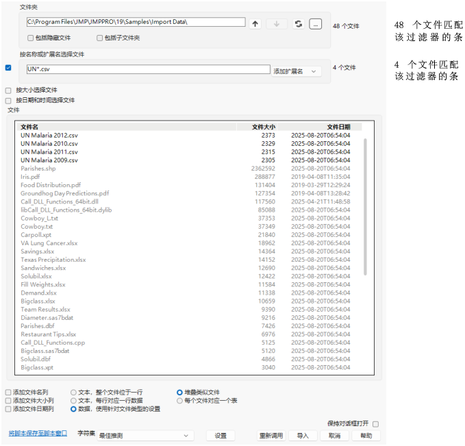

要导入多个文件,请执行以下步骤
1. 将您要导入的文件放入同一目录。
本例使用 JMP Samples/Import Data 文件夹中的导入数据。
2. 选择文件 > 导入多个文件 (Windows) 或文件 > 打开多个 (Apple macOS)。
3. 浏览并选择 JMP Samples/Import Data 文件夹。
4. 在按名称或扩展名选择文件框中,键入 UN*.csv 并按 Enter 键。
在本例中,文件具有 UN 前缀且为 CSV 文件。
“文件”列表更新以显示选定的那些文件。
指定多个文件名和扩展名并用分号分隔它们,或点击添加扩展名并选择一个扩展名。
图 3.19 选定的 CSV 文件
Selected CSV Files
请注意,若自上次刷新以来目录中的文件已更改,则“刷新”按钮 (Image shown here) 将闪动。
5. 指定您要添加到数据表的列。
默认情况下,不添加更多列。您可能需要用文件名列显示导入文件的名称。选择添加文件名列。
注意:“文本数据文件”首选项不能确定在 CSV 设置中选定了哪些选项,尽管这些设置很相似。
6. 保持选定堆叠类似文件,因为这些 CSV 文件具有相同的列。
7. 点击导入。

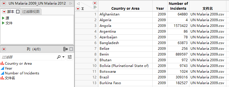

JMP 应用文件名、文件大小以及文件日期和时间过滤器来堆叠文件。列中包含相同列标题的数据将导入同一数据表。若各列不匹配,不匹配的列将导入单独的数据表。
图 3.20 导入的 CSV 数据
Imported CSV Data
