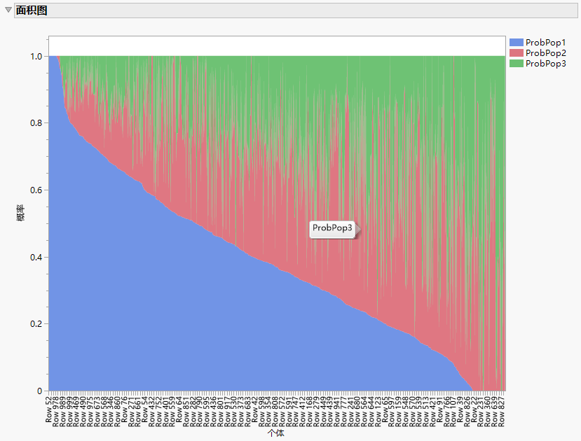

面积图
面积图是一个堆叠条形图,该图显示每个祖先族群对每个个体遗传构成的可能贡献。每种颜色代表一个不同的族群。在所有个体中,每个族群的贡献的总和为一。基于平均混合程度对个体进行排序。
默认显示该图。
图 6.5 面积图

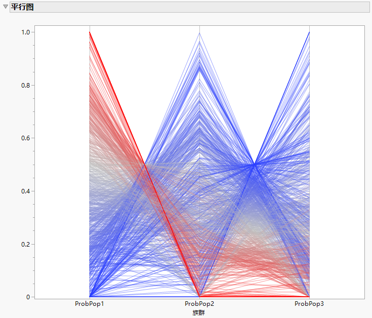

平行图
平行图在功能上与面积图类似,用于表示祖先族群对每个样本的贡献。Y 轴刻度从 0 到 1,显示每个样本的概率。
图 6.6 平行图
The parallel plot
您可以点击某条个体线,查看各种族群对样本的相对贡献。

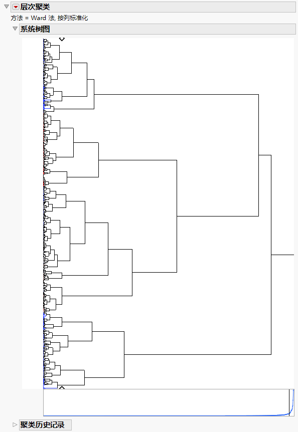

层次聚类
该平台基于祖先族群对每个样本的贡献对个体聚类。
图 6.7 单向聚类
Oneway clustering
