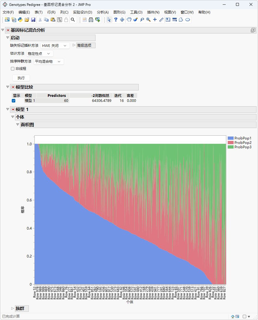

“标记混合分析”平台基于一系列标记基因型来估计个体的祖先来源概率(混合概率)。
该平台以一组可能来自不同祖先族群的个体样本的标记基因型表作为输入。标记基因型矩阵用于构建矩阵 F 并将其因式分解为 F=PQ 形式 (Cabreros and Storey, 2019)。P 矩阵的每一行可解释为估计的每个祖先族群中单个标记的频率,Q 矩阵的每一列可解释为单个个体的混合族群比例。
图 6.1 “标记混合分析”平台的示例
Example of the Marker Admixture Platform
