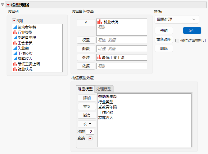

Image shown here“响应模型”选项卡
在“响应模型”选项卡上添加变量以便对结果建模。根据需要使用“添加”、“交叉”、“嵌套”和“宏”等选项。“变换”选项支持您将函数应用到已选变量。有关这些选项的详细信息,请参见“­“构造模型效应”选项卡­”。
二值型处理
当处理为二值型变量时,采用广义线性混合模型 (GLMM) 分别拟合两个响应模型:每个处理水平对应一个模型,且所选变量作为固定效应。有关该方法的详细信息,请参见“­广义线性混合模型­”。
图 14.6 显示“响应模型”选项卡的“拟合模型”启动窗口
Fit Model Launch Window Showing Response Model Tab
当结果 (Y) 为二值型时,使用带有 Logit 连结的 Logistic 回归对响应建模;当结果为连续型时,使用线性回归。若没有为响应模型指定任何变量,则仅使用处理模型来估计因果效应。
连续处理
当处理为连续变量时,为响应模型选择的任何变量都会被忽略。有关响应模型如何自动拟合的信息,请参见连续处理方法的统计详细信息。

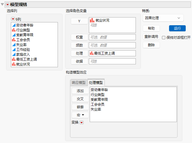

Image shown here“处理模型”选项卡
在“处理模型”选项卡上添加变量以便对处理建模。根据需要使用“添加”、“交叉”、“嵌套”和“宏”等选项。“变换”选项支持您将函数应用到已选变量。有关这些选项的详细信息,请参见“­“构造模型效应”选项卡­”。
二值型处理
当处理为二值型变量时,使用 GLMM 拟合处理模型,且所选变量作为固定效应。具体而言,使用带有 Logit 连结的 Logistic 回归对处理变量建模。若没有为处理模型指定任何变量,则仅使用响应模型来估计因果效应。
图 14.7 显示“处理模型”选项卡的“拟合模型”启动窗口
Fit Model Launch Window Showing Treatment Model Tab
连续处理
当处理为连续变量时,必须指定处理模型。使用 GLMM 拟合处理模型,且所选变量作为固定效应。具体而言,使用线性回归对处理变量建模。
