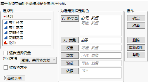

启动“判别”平台
通过选择分析 > 多元方法 > 判别来启动“判别”平台。
图 5.3 Iris.jmp 的“判别”启动窗口
Discriminant Launch Window for Iris.jmp
