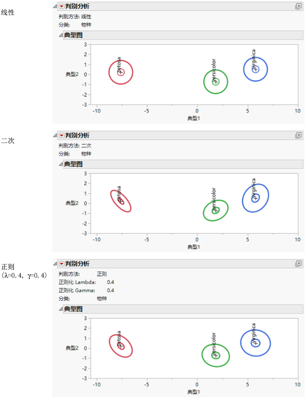

图 5.5 “线性”、“二次”和“正则”判别分析
Linear, Quadratic, and Regularized Discriminant Analysis
在Figure 5.5 中举例说明了“线性”、“二次”和“正则”方法。在此处简要介绍一下这些方法。请参见保存的公式的统计详细信息。

为这两个参数都赋值 0 与请求执行二次判别分析的效用相同。类似地,为 Lambda 赋值 1 并为 Gamma 赋值 0 表示请求线性判别分析。使用Table 5.1 帮助您决定正则化。有关线性、二次和正则判别分析的示例,请参见Figure 5.5。
