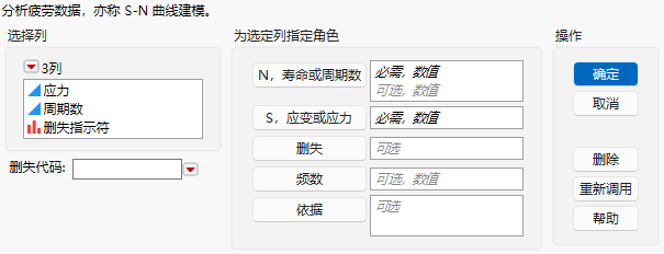

通过选择分析 > 可靠性和生存 > 疲劳模型启动“疲劳模型”平台。
图 8.4 “疲劳模型”启动窗口
The Fatigue Model Launch Window
有关“选择列”红色小三角菜单中选项的详细信息,请参见《使用 JMP》中的“­“列过滤器”菜单­”。
“疲劳模型”启动窗口包含以下选项:
N,寿命或周期数
标识包含寿命变量 (N) 的列。若响应值为区间删失数据,您可以输入两列。请参见指定两个 Y 列。
S,应变或应力
标识包含应变或应力变量 (S) 的列。
删失
标识指定某个响应测量值是否删失的列。
频数
标识包含每行的频数的列。
依据
标识一个变量,以便为“依据”变量的每个水平生成一个分析。
删失代码
指定“删失”列中用于指定删失观测的值。选定某个“删失”列后,JMP 会尝试自动检测删失代码并在框中显示该代码。要对此进行更改,请点击红色小三角并从值列表中进行选择。您还可以在框中输入不同值。若“删失”列包含“值标签”列属性,值标签将显示在值列表中。缺失值会从分析中排除。
