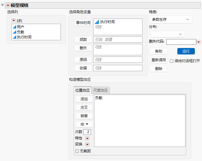

通过选择分析 > 可靠性和生存 > 拟合参数生存来启动“拟合参数生存”平台。
图 6.4 “拟合参数生存”启动窗口
The Fit Parametric Survival Launch Window

“拟合参数生存”启动窗口包含以下选项:
事件时间
指定包含事件时间或删失时间的列。在区间删失时,指定两个 Y 变量,其中一个 Y 变量提供每个单元的下限,另一个 Y 变量提供每个单元的上限。
删失
指定一列,其中包含用于标识右删失观测的指示符。从“删失代码”菜单中选择用于标识右删失观测的值。仅当输入一个“事件时间”列时才使用“删失”列。
频数
指定记录多个单元时包含每行的观测频数或计数的列。
原因
指定包含多个失效原因的列。该列对于估计竞争原因特别有用。为每个原因值执行单独的参数拟合。可以使用数值或分类(标签)值对失效事件编码。
依据
为分类或分组变量的每个水平执行单独的分析。
位置和尺度效应
指定位置和尺度效应。有关“构造模型效应”选项的详细信息,请参见《拟合线性模型》中的“­Construct Model Effects­”。
特质
指示拟合方法。应始终选择“参数生存”。
分布
指定在对“事件时间”响应建模时使用的分布。选择“所有分布”选项可拟合所有分布并查看各种分布拟合的对比情况。请参见“参数生存 - 所有分布”报表。

删失代码
