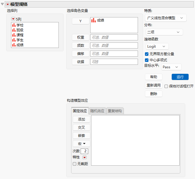

通过以下方式启动“广义线性混合模型”特质:选择分析 > 拟合模型,输入一个或多个 Y 列,然后从特质菜单选择广义线性混合模型。
Image shown here“拟合模型”启动窗口
您可以指定带有固定效应、随机效应或固定与随机效应组合的模型。还可以指定响应变量的分布。启动窗口中的选项根据您所指定的模型的性质而有所不同。有关“选择列”红色小三角菜单中选项的详细信息,请参见《使用 JMP》中的“­“列过滤器”菜单­”。
使用“广义线性混合模型”特质拟合模型时,您可以允许无界限方差分量。这意味着具有负估计值的方差分量不被报告为零。默认选定该选项。若您关注的是固定效应,则它应保持选定状态,因为将方差估计值的边界定为零将导致固定效应检验发生偏倚。有关“无界限方差分量”选项的详细信息,请参见“­负方差­”。
图 9.6 选择了“广义线性混合模型”的“拟合模型”启动窗口
Fit Model Launch Window with Generalized Linear Mixed Model Selected
有关对所有特质通用的“拟合模型”窗口各方面的详细信息,请参见“­模型规格­”。有关“选择列”红色小三角菜单中选项的详细信息,请参见《使用 JMP》中的“­“列过滤器”菜单­”。这里提供“广义线性混合模型”特质特有的信息。

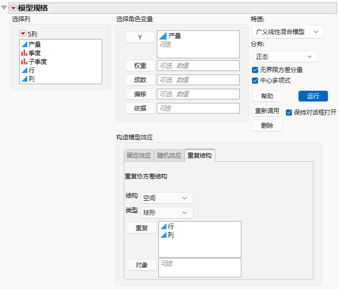

Image shown here“重复结构”选项卡
使用“重复结构”选项卡来选择模型中重复效应的协方差结构。
表 9.3 显示“重复结构”选项卡的已完成“拟合模型”启动窗口
Image shown here
结构
重复结构默认设置为“无”。“无”结构指定观测值之间没有协方差,即误差是独立的。所有其他协方差结构都对观测之间的协方差建模。
Table 9.4 列出了可用的协方差结构、使用每个结构的要求以及给定结构的协方差参数个数。观测次数用 J 表示。
表 9.4 重复协方差结构要求
结构
重复列类型
所需的重复列数目
对象
参数个数
无
不适用
0
不适用
0
非结构化
分类
1
必需
J(J+1)/2
AR(1)
连续
1
可选
2
复合对称性
分类
1
必需
2
Toeplitz
分类
1
必需
J
事前相关
分类
必需
2J-1
空间
连续
2+
可选
若您输入具有“无”结构的重复列或对象列,将忽略这些列。显示以下警报:“当选择残差协方差结构时忽略重复列和对象列。”
类型
当您选择“空间”协方差结构时,将显示一个“类型”列表,您可以在其中选择空间结构的类型。提供四种类型:“乘方”、“指数”、“高斯”和“球形”。
重复
输入定义重复测量结构的列。“重复”列的建模类型取决于协方差结构。有关每个重复测量协方差结构的要求的详细信息,请参见Table 9.4。
对象
输入定义对象的一个或多个列。“对象”列必须是分类的。
