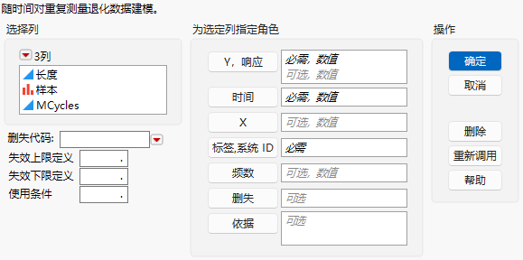

启动“重复测量退化”平台
通过选择分析 > 可靠性和生存 > 重复测量退化来启动“重复测量退化”平台。
图 9.7 “重复测量退化”启动窗口
The Repeated Measures Degradation Launch Window
有关“选择列”红色小三角菜单中选项的详细信息,请参见《使用 JMP》中的“­“列过滤器”菜单­”。
“重复测量退化”启动窗口包含以下选项:
Y,响应
标识包含退化测量值的列。若响应值为区间删失数据,您可以输入两列。请参见指定两个 Y 列。
时间
标识包含时间值的列。
X
标识包含解释变量的列。使用该角色可指定加速退化模型中的加速因子。
标签,系统 ID
标识包含单元 ID 的列。
频数
标识包含每行的频数的列。
删失
标识指定某个响应测量值是否删失的列。
依据
标识一个变量,以便为“依据”变量的每个水平生成一个分析。
删失代码
指定“删失”列中用于指定删失观测的值。选定某个“删失”列后,JMP 会尝试自动检测删失代码并在框中显示该代码。要对此进行更改,请点击红色小三角并从值列表中进行选择。您还可以在框中输入不同值。若“删失”列包含“值标签”列属性,值标签将显示在值列表中。缺失值会从分析中排除。
失效上限定义
指定一个响应值,大于该值的值即表示失效。
失效下限定义
指定一个响应值,小于该值的值即表示失效。
使用条件
为加速因子的解释变量 X 指定一个值。该值表示适用于正常使用的 X 值。
指定两个 Y 列
在“重复测量退化”平台中,若某些测量值为区间删失或左删失数据,那么您可以指定两个 Y 列。对于给定的行,两个 Y 列中的值确定删失类型。
• 若两个 Y 值相等且均不缺失,则共同的测量值被视为精确测量值。
• 若两个 Y 值不相等且均不缺失,则测量值为区间删失数据并假定介于两个值之间。
• 若只是第一个值缺失,则测量值为左删失数据并假定小于第二个值。
• 若只是第二个值缺失,则测量值为右删失数据并假定大于第一个值。
注意:在“重复测量退化”平台中拟合左删失测量值的唯一方法是使用两个 Y 列。
