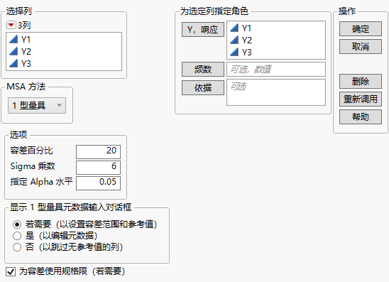

通过选择分析 > 质量和过程 > 测量系统分析启动“1 型量具”平台。将 MSA 方法设置为 1 型量具。
图 5.4 “1 型量具”启动窗口
The Type 1 Gauge Launch Window

“1 型量具”窗口包含以下特性:
Y,响应
指定一个或多个测量值列。指定多个 Y 列可为每个响应生成单独的分析报表。
频数
标识一个数据表列,该列的值为每行分配频数。当您的数据经过汇总时会很有用。
依据
标识一列,该列创建的报表包含变量每个水平的单独分析。
MSA 方法
选择以下方法之一:EMP(评估测量过程)、量具 R&R 或 1 型量具。本章介绍 1 型量具方法。有关 EMP 方法的详细信息,请参见“­测量系统分析­”。有关量具 R&R 方法的详细信息,请参见“­变异性量具图­”。
容差百分比
指定用于与测量变异比较的部件容差百分比。默认值为 20%。容差百分比值用于计算运行图上绘制的容差对应部分线,以及“汇总和能力统计量”表中的某些统计量。
Sigma 乘数
指定要乘以 sigma 的常数值。默认值为 6,这意味着您要查看 6*sigma 或 6 sigma 过程。
指定 Alpha 水平
指定偏倚检验的 alpha 水平。默认值为 0.05。
显示 1 型量具元数据输入对话框
指定在您点击“确定”后显示“1 型量具元数据”对话框的时间。该对话框支持您从数据表中加载元数据或为每列手动输入元数据。手动输入元数据时,可以直接指定容差范围或指定容差下限和上限值。若选择输入容差下限和上限值,容差范围将计算为容差上限和下限值之间的差值。若仅输入一个容差值,则无法计算容差范围,并且报表中依赖容差范围的任何统计量都不会显示。该对话框还包含针对参考值和量具分辨率的字段。对量具分辨率的值的指定不是必须的,但必须输入参考值。若未输入响应列的参考值,则不会显示该响应列的“1 型量具”报表。

若需要
若至少一个响应列缺少 MSA 列属性中的容差范围(或容差上限和下限值)或参考值,则打开“1 型量具元数据”窗口。
是
打开“1 型量具元数据”窗口。
否
不打开“1 型量具元数据”窗口。在 MSA 元数据列属性中不包含参考值的列并不在分析报表中。
为容差使用规格限(若需要)
若没有为某列指定容差范围,但该列具有“规格限”列属性,则该选项将使用规格限来计算容差范围。
