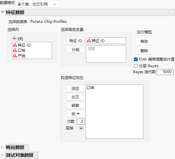

通过选择分析 > 消费者研究 > MaxDiff 启动 MaxDiff 平台。若您的 MaxDiff 数据包含在多个表中,请从“数据格式”菜单中选择多个表,交叉引用。
图 5.10 针对“多个表,交叉引用”数据格式的启动窗口
Launch Window for Multiple Tables, Cross-Referenced Data Format
有关“选择列”红色小三角菜单中选项的详细信息,请参见《使用 JMP》中的“­“列过滤器”菜单­”。
若采用“多个表,交叉引用”,则启动窗口包含三个部分:
• 特征数据
• 响应数据
• 测试对象数据
特征数据
特征数据表描述的是与每个选择关联的特性。每个选择可以包含很多不同的特性,每个特性通过数据表中的一列来显示。每个可能的选择都对应一行,而且它们都有唯一的 ID。
选择数据表
选择或打开包含特征数据的数据表。选择“其他”可打开当前尚未打开的文件。
特征 ID
每行选择组合的标识符。若特征 ID 列不能唯一标识特征数据表中的每行,您需要添加分组列。添加分组列,直到分组和特征 ID 列的组合能够唯一标识该行或特征。
分组
一列,在该列与“选择集 ID”列一同使用时,可唯一指定每个选择集。例如,若对于调查 = A 特征 ID = 1,对于调查 = B 另有一个特征 ID = 1,则调查将用作分组列。
构造特征效应
添加从特征中的特性构造的效应。
有关“构造特征效应”面板的信息,请参见《拟合线性模型》中的“­构造模型效应­”。
Firth 偏倚调整估计值
计算修正偏倚的 MLE,以便生成比没有修正偏倚的 MLE 更准确的估计值和检验。这些估计值还可缓解 Logistic 模型中常见的分离问题。有关 Logistic 回归中的分离问题的讨论,请参见 Heinze and Schemper (2002)。
Image shown here分层 Bayes
使用 Bayes 方法估计特定于测试对象的参数。请参见Bayes 参数估计值。
Image shown hereBayes 迭代数
(仅在选定“分层 Bayes”时适用。)用来估计测试对象效应的自适应 Bayes 算法的迭代总次数。该数字包括废弃的老化迭代期。老化迭代次数等于启动窗口中指定的“Bayes 迭代数”的一半。
