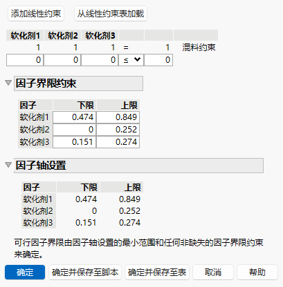

要通过红色小三角菜单输入线性约束,请从“预测刻画器”或“定制刻画器”红色小三角菜单中选择线性约束 > 编辑约束。
“编辑约束”窗口中提供了选项,可用于手动添加线性约束或从现有数据表加载线性约束。点击“添加线性约束”按钮输入用于指定约束的方程。例如,要输入约束 p1 + 2*p2 ³ 0.9,请输入如Figure 2.7 中所示的方程。点击“从线性约束表加载”按钮导入现有约束数据表中的线性约束。
注意:将约束保存至数据表是“定制”设计和“混料”设计中的一个选项。该表包含具有“约束状态”列属性的约束列。
如图所示,若刻画的是混料设计中的因子,则默认显示混料约束,且不能修改。“线性约束”窗口还支持您查看每个连续因子的界限约束和轴设置。因子界限约束是可以更新的。
图 2.7 输入系数
Enter Coefficients
点击确定后,“刻画器”将更新刻画迹线,约束将并入随后的分析和优化中。此外,还可通过选项来应用线性约束更改,并将约束保存至数据表脚本或新数据表以供将来使用。
若尝试添加没有可行解的约束,则将向日志写入一条消息,且不会添加该约束。要删除约束,请为所有系数输入零。

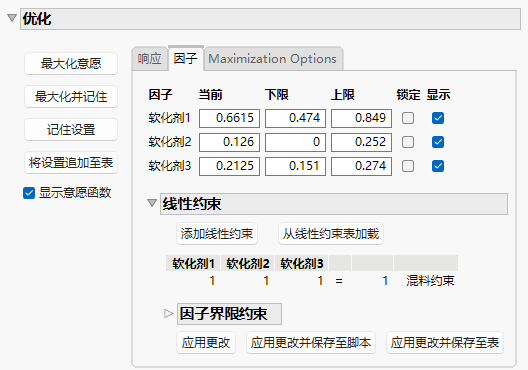

优化控制面板
要通过“优化”控制面板输入线性约束,请选择优化和意愿 > 优化控制面板并点击“因子”选项卡。
在“线性约束”部分中,可通过选项手动添加线性约束或从现有数据表加载线性约束。点击“­添加线性约束”按钮将约束系数输入适当的框中。点击“从线性约束表加载”按钮导入现有数据表中的线性约束。您还可以使用“因子界限约束”部分查看和更改每个连续因子的界限。
图 2.8 优化控制面板
Optimization Control Panel
使用“应用更改”选项可对刻画器应用约束更改。使用“应用更改并保存至脚本”选项可对刻画器应用约束更改并将线性约束保存至名为 Constraint 的表脚本。使用“应用更改并保存至表­”选项可对刻画器应用约束更改并将线性约束保存至新数据表。

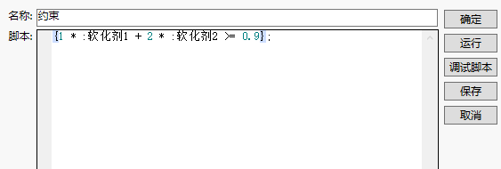

上述每一个选项都可以创建或更改名为“约束”的表脚本。“表属性”示例如Figure 2.9 所示。
图 2.9 “约束”表脚本
Constraint Table Script
“约束表属性”是一个可编辑的约束列表。该列表可供其他刻画器访问,从而不必再于其他刻画器中输入这些约束。要查看和编辑“约束”,右击绿色小三角并选择编辑。Figure 2.7 中的约束内容显示在下面的Figure 2.10 中。
图 2.10 示例“约束”
Example Constraint
通过从表名旁边的红色小三角菜单中选择新建脚本,可手动创建“约束”表脚本。
注意:手动创建“约束”表脚本时,必须严格使用“约束”两个字。此外,约束变量区分大小写且必须与列名匹配。例如,在Figure 2.10 中,若约束变量软化剂1 和软化剂2 用 p1 和 p2 表示,就不能写成 P1 和 P2。
