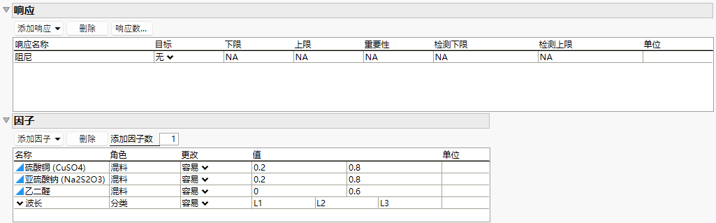

2. 双击“响应名称”下的 Y 并键入阻尼。
3. 点击“目标”下的最大化,然后将其改为无。
目标设置为“无”,因为本研究的作者并未提及期望的阻尼值。
4. 选择帮助 > 样本数据文件夹,然后打开 Design Experiment/Donev Mixture Factors.jmp。
5. 点击“定制设计”红色小三角并选择加载因子。
这将加载三个混料成分和分类环境因子。请注意,三个混料因子的值界限也随之加载。

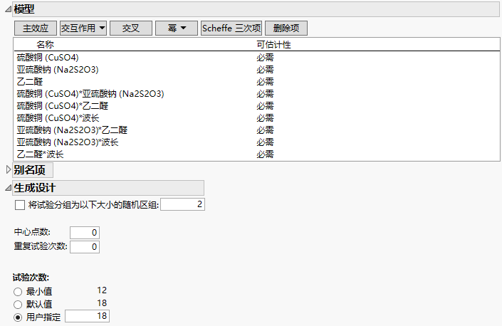

6. 在“模型”部分中,点击交互作用 > 二次。
将有一个说明性的“JMP 警示”窗口提示您 JMP 会删除与所有混料因子产生交互作用的非混料因子的主效应项。这意味着将删除波长主效应,但是会添加混料因子与波长的所有双因子交互作用。
7. 点击确定取消显示该消息。
“模型”部分中的效应以混料成分连同波长这个附加效应一起的形式定义响应曲面模型。请参见 Scheffé (1958)。
图 5.49 “模型”和“生成设计”
Model and Design Generation
8. 保持试验次数设置为 18。
选择 18 次试验将允许对波长因子三个水平的每个水平都执行六次试验。

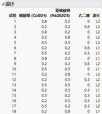

11. 点击制作设计。
图 5.50 18 次试验设计
18-Run Design
您可以检查波长的每个水平是否有六次试验。

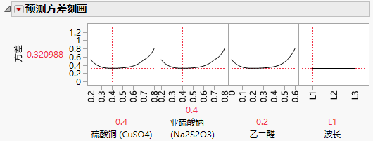

1. 打开设计评估 > 预测方差刻画部分。
图 5.51 18 次试验设计的预测方差刻画
Prediction Variance Profile for 18-Run Design
移动波长滑块,确认混料因子的相对预测方差刻画不随波长的水平变化。移动任一混料因子的滑块。另外两个混料因子的滑块将随之调整,以使各混料成分的总和为 1。请注意,最小相对预测方差出现在混料因子的中心设置附近。
2. 点击“预测方差刻画”红色小三角并选择最大化方差。
请注意,设计空间上的最大相对预测方差为误差方差的 0.8 倍。

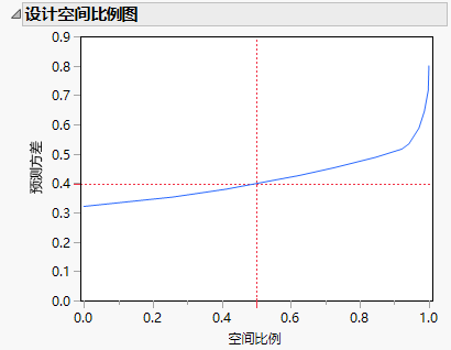

3. 打开设计空间比例图部分。
图 5.52 18 次试验设计的“设计空间比例图”
Fraction of Design Space Plot for 18-Run Design
在整个设计空间上,相对预测方差都低于 0.8。最小相对预测方差约为 0.32。如Figure 5.51 所示,最小相对预测方差出现在混料因子的中心设置附近。
