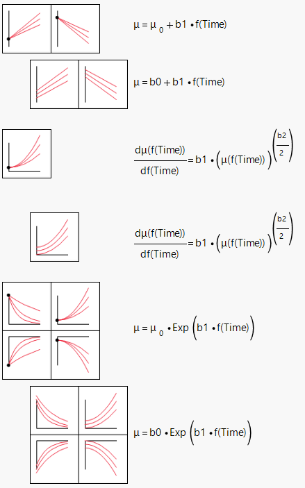

若未在启动窗口中指定 X 变量,则共有 6 个模型可用。这些模型列在Figure 9.9 中。这些模型成对出现,其中每对中的第一个具有固定截距,每对中的第二个具有随机截距。
图 9.9 不含 X 变量的模型
Models without an X Variable

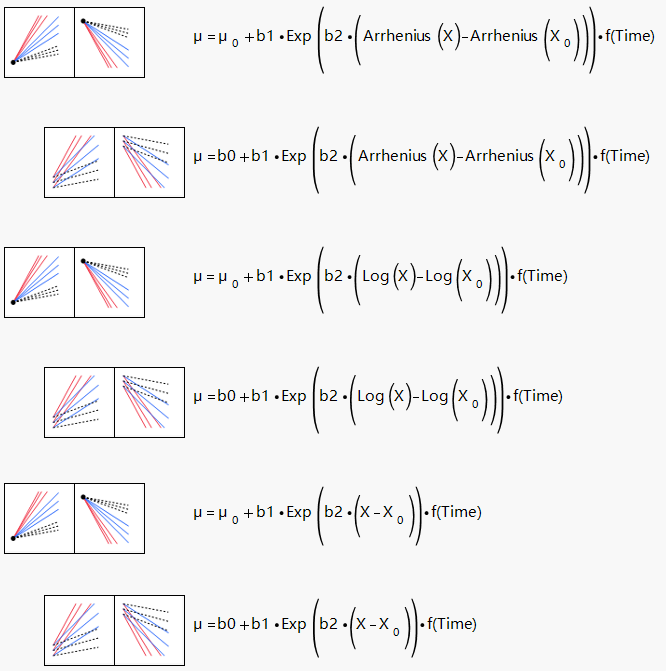

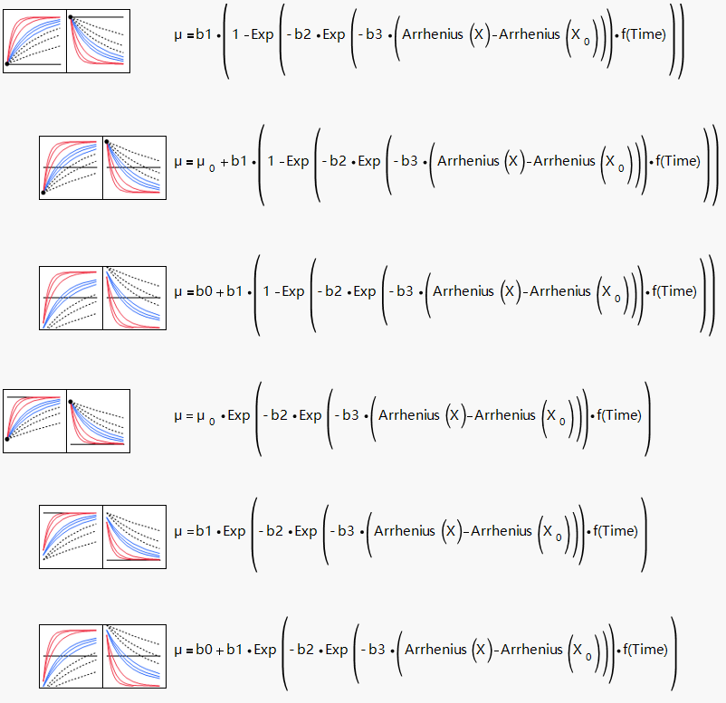

在启动窗口中指定 X 变量时,“路径定义”面板中会提供其他模型。Figure 9.10 显示了一阶动力学模型。Figure 9.11 显示了恒定比率模型。
注意:缩进模型是其之前紧邻的未缩进模型的变化形式。变化是指初始条件发生了偏移,或者初始条件是随机的。
图 9.10 一阶动力学模型
First-Order Kinetics Models
图 9.11 恒定比率模型
Constant Rate Models
