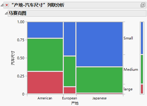

在“列联”平台中,马赛克图是双因子频数表(也称为列联表)的图形化表示。马赛克图分为维度不同的一些矩形,每个矩形的垂直长度与 Y 变量在 X 变量每个水平中所占的比例成比例。马赛克图由 Hartigan and Kleiner (1981) 引入,后来由 Friendly (1994) 进行了改进。
图 7.5 马赛克图的示例
Example of a Mosaic Plot
关于马赛克图,请注意以下事项:
• 水平轴上的分区宽度表示 X 变量每个水平的观测数。
• 图右侧垂直轴上的比例表示:对于 X 变量的组合水平,Y 变量各水平的总体比例。这些比例表示 X 和 Y 变量之间无关联的原假设。
• 图左侧垂直轴的尺度显示响应概率。整个轴等同于概率为 1(代表总样本)。
