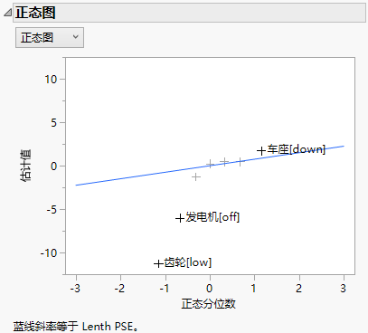

若不需要任何变换,正态图的垂直坐标表示估计值,水平坐标表示其正态分位数。表示不活跃效应的点应沿着斜率为 s 的线条分布。Lenth PSE 用于估计 s,具有该斜率的蓝线显示在图中。

由于估计值通过 s 的估计值进行了标准化,与不活跃效应对应的点应落在斜率为 1 的线条附近。斜率为 1 的红线显示在图中,同时还显示了一条斜率等于“t 检验尺度 Lenth PSE”的蓝线。
在所有情况下,基于“参数估计值总体”报表中的 p 值,在 0.20 水平下偏离正态性的估计值都在图中进行了标记。
Figure 3.29 显示了 Bicycle.jmp 样本数据表的“正态图”报表。该模型不需要变换,所以图中显示了针对其正态分位数标绘的原始估计值。图中显示了斜率等于 Lenth PSE 的线条。该图表明齿轮、发电机和车座是活跃因子。
图 3.29 正态图
Normal Plot
