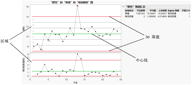

图 3.10 Western Electric 区域规则
Zones for Western Electric Rules

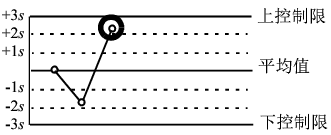

规则 1 2S(在 JMP 中称为检验 9)通常用于 Levey-Jennings 图,其中的控制限设置为距离均值两个标准差。有任一点超出这些限值就会触发该规则。
Image shown here

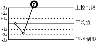

规则 1 3S(在 JMP 中称为检验 10)指的是常用于 Levey-Jennings 图的规则,其中的控制限设置为距离均值三个标准差。有任一点超出这些限值就会触发该规则。
Image shown here

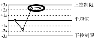

规则 2 2S(在 JMP 中称为检验 11)在两个连贯控制测量值位于距离均值两个标准差以外时触发。
Image shown here

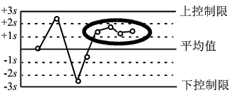

规则 4 1S(在 JMP 中称为检验 13)在四个连贯测量值位于距离均值一个标准差以外时触发。
Image shown here

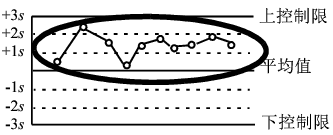

规则 10 X(在 JMP 中称为检验 14)在十个连贯点位于均值同侧时触发。
Image shown here
