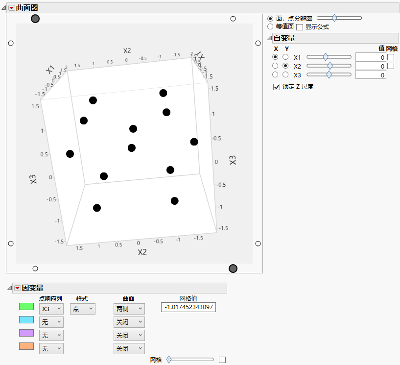

Box-Behnken 设计(Figure 12.3)中的每个因子只有三个水平,并且在因子范围定义的立方体的顶点处没有设计点。当您由于工程考虑必须避免这些点时,这类设计很有用。但是,在立方体的顶点处没有设计点意味着与中心复合设计相比,靠近顶点时 Box-Behnken 设计具有更高的预测方差,因此精度更低。
图 12.3 三个因子的 Box-Behnken 设计
Box-Behnken Design for Three Factors
