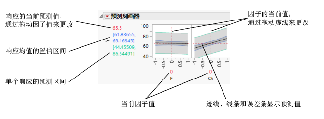

“预测刻画器”概述
“预测刻画器”是直观演示一次更改一个变量对于预测响应的影响的一种方法。“预测刻画器­”显示各个 X 变量的刻画迹线(Figure 3.2),该迹线用黑色实线绘制。刻画迹线是在一个变量发生变化而其他变量一直保持当前值的情况下的预测响应。“预测刻画器”可在您更改 X 变量值后重新计算刻画值和预测响应(实时)。
每一单个图都包含水平和垂直红色虚线。每个 X 变量的垂直虚线显示其当前值或当前设置。每个 X 变量的当前值都显示在以红色文本显示的相应因子名称上方。若变量为名义型变量,则 X 轴标识类别。水平虚线显示对应于 X 变量的当前值的每个 Y 变量的当前预测值。每个 Y 变量的当前预测值在垂直轴上显示为红色文本。
提示:更改 X 变量的当前值,方法是在图形中点击、拖动虚线或点击红色文本以输入新值。
在某些情况下,在刻画器中绘制置信区间或预测区间。这些区间是使用环绕预测迹线的实曲线(对于连续变量)或是误差条的高度(对于分类变量)来表示的。对于连续变量,将区间区域着色。置信区间由蓝色曲线表示,是响应预期值的置信限。预测区间由绿色曲线表示,是新预测的限值。置信区间和预测区间在以下情况下可用:
• 置信区间和预测区间在某些拟合平台内嵌入的预测刻画器中可用。
• 若刻画器是从“图形”菜单启动的,并且您的数据表包含已保存的限值列或已保存的标准误差列,则平台会自动搜索与指定的“Y,预测公式”关联的列。然后,使用这些列构造置信限。您可以使用“预测和区间公式”选项保存某些拟合平台中的置信限和预测限列。
• 若数据表同时包含同一列的标准误差公式和预测公式,则可以在“刻画器”启动窗口中指定这两列。“预测刻画器”会使用标准误差生成置信区间而不是将其刻画为单独的列。
图 3.2 迹线的演示
Illustration of Traces
