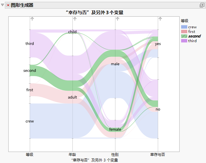

若所有变量都是分类变量,则分类变量水平的每个组合都对应一个数据带。数据带随着从左到右移动而拆分。在对应于分类变量的第一个区间中,该分类变量的每个水平都对应一个数据带。在对应于分类变量的最后一个区间中,分类变量的每个可能组合都对应一个数据带。
图 3.42 使用 Titanic.jmp 的分类带的示例
Example of Categorical Bands by Using Titanic.jmp
在Figure 3.42 中,已选定包含所有二等舱乘客的数据带。平行图显示多数人是成人、男性多于女性,幸存人数比遇难人数略多。

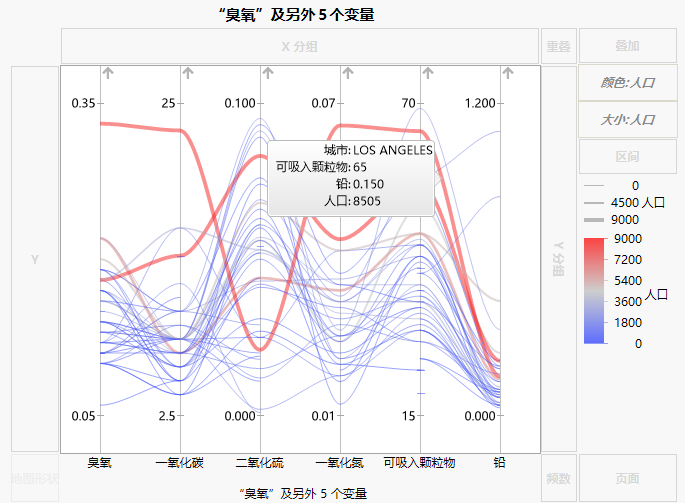

Figure 3.43 显示 Cities.jmp 数据表中的六个变量的平行图。变量人口同时用作“颜色”和“大小­”变量。为对应于“Los Angeles”的曲线加注了标签。
图 3.43 Cities.jmp 中污染数据的平行图
Parallel Plot for Pollution Data in Cities.jmp
