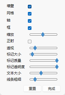

三维散点图设置
要定制标记大小、文本大小和网格线之类的属性,可以右击三维散点图并选择设置。随即显示“设置”窗口。修改设置的过程中,三维散点图上会显示预览。
图 9.7 三维散点图的“设置”窗口
The Scatterplot 3D Settings Window
请注意以下提示:
• 向左移动滑块可以减小选定的属性,向右移动滑块可以增大选定的属性。
• 点击并拖动该窗口的顶部以使“设置”窗口围绕散点图移动。
以下选项可用:
重置
重置默认设置。
完成
关闭该窗口。
墙壁
添加或删除三维散点图的墙壁。若无墙壁,将显示三维散点图的背景颜色。
网格
显示或隐藏坐标线。
轴
显示或隐藏出现在每个轴上方的变量名。
框
显示或隐藏框。若无框,三维散点图显示为一个开放图形。
缩放
放大或缩小三维散点图。
正射
将散点图视图从三维改为正射投影。在正射视图中,散点图的墙壁不会聚合到一个消失点。这意味着您可以比较近距离和远距离,看清数据点之间的结构。
注意:若禁用正射视图并将透视值减至最低,则散点图的墙壁不会聚合。这与您启用正射视图时的效果相同。
透视
增大或减小透视值。较大的值会产生不自然且看起来失真的大视图。在这种情况下,您需要调整散点图窗口的大小以显示全图。
标记大小
增大或缩小数据点标记的大小。
标记质量
提高和降低数据标记质量。例如,提高标记质量时,某些标记会具有不透明的中心。其他符号标记的格式设置为粗体。放大可查看质量的这些变化。
标记透明度
提高或降低数据标记的透明度。
文本大小
增大或缩小文本大小。
线条粗细
更改坐标和轴线的粗细。
