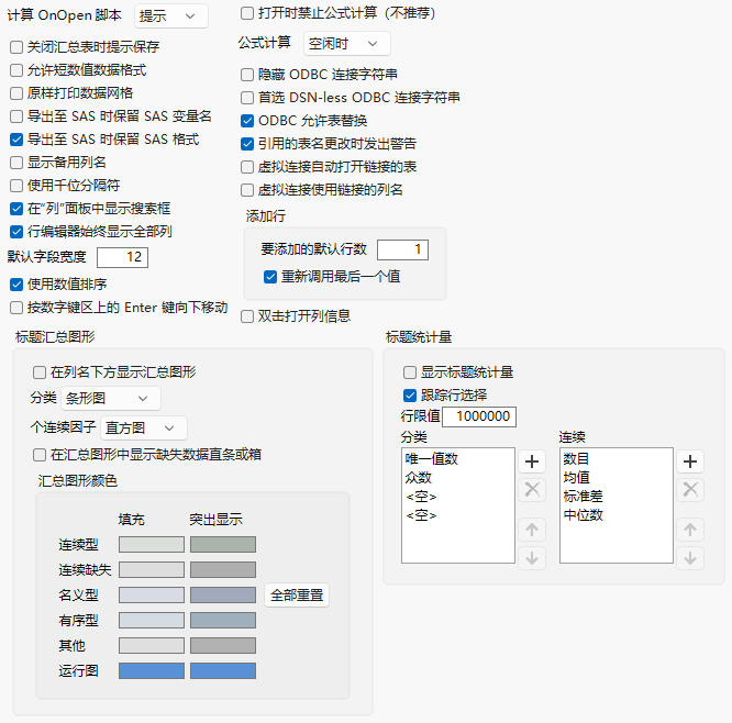

“表”首选项用于定制 JMP 数据表,包括公式处理、外观以及与 SAS 数据集的兼容性。
图 15.9 “表”首选项

计算 OnOpen 脚本
若将脚本保存到数据表并将它命名为 OnOpen 或 On Open,则在每次打开数据表时自动运行该脚本。用于运行其他程序的 On Open 脚本从不运行。
默认选定“提示”。每次您在当前 JMP 会话中打开数据表时,系统将记住您的选择。
始终
允许在无提示的情况下运行 On Open 脚本。
从不
防止在打开数据表时自动运行 On Open 脚本。
关闭汇总表时提示保存
在关闭未保存的链接汇总表时提示保存该表。请注意,在“汇总”窗口中选择该选项后,在“表”首选项中会也选定该选项。若不想系统提示您将来保存所有链接的汇总表,请取消选择该首选项。默认取消选择该选项。
允许短数值数据格式
JMP 可采用 8 位(一个字节)的形式存储数值数据。该选项支持您在选择“列”>“列信息”并为列分配数据类型时使用短整型格式。为数据使用正确的短整型格式时,数值显示方式没有变化,但是数据表占用的磁盘空间变少了。请参见“­短整型格式­”。
原样打印数据网格
选择该选项可按屏幕上显示的样式打印 JMP 数据表。
清除该选项将调整列宽度以适应内容宽度。默认取消选择该选项。
导出至 SAS 时保留 SAS 变量名
选择该选项可在将 JMP 数据表导出到 SAS 数据集时使用与 SAS 兼容的变量名。默认取消选择该选项。
导出至 SAS 时保留 SAS 格式
选择该选项可在将 JMP 数据表导出到 SAS 数据集时使用与 SAS 兼容的格式。默认选定该选项。
显示备用列名
选择该选项可显示列的名称-标签对。若定义了两个列属性,且“­列名”与其中一个属性相同,则列具有名称-标签对。
JMP 可识别以下名称-标签对:
• SAS 名称-标签对,其中属性为“SAS 名称”和“SAS 标签”
• SPSS 名称-标签对,其中属性为“SPSS 名称”和“SPSS 标签­”
• 短-长名称-标签对,其中属性为“短名称”和“长名称”
若选定该选项,则名称和标签都将出现在窗口中。
使用千位分隔符
选择该选项可使用适合语言/区域的千位分隔符显示数值。默认取消选择该选项。
在列面板中显示搜索框
在列面板中列名的上方显示搜索框。默认选定该选项。
行编辑器始终显示全部列
选择该选项将支持“行编辑器”显示所有列。默认选定该选项。
默认字段宽度
更改在数值列中显示的位数。默认设置为“12”。
使用数值排序
指定包含数字的文本按数字顺序排序。默认选定该选项。
按数字键区上的 Enter 键向下移动
(仅限 Windows)选择数据表单元格并在键盘上按 Enter 键时,将向下选择下一个表单元格。按 Tab 键或键盘右侧的数字键盘上的 Enter 键可选择当前单元格右侧的下一个表单元格。
选择该选项可更改数字键盘上 Enter 键的行为,以便选择当前单元格下方而不是右侧的下一个表单元格。默认取消选择该选项。
打开时禁止公式计算
选择该选项可防止在打开数据表时计算列公式。
取消选择该选项将允许在打开数据表时计算列公式。默认取消选择该选项。
不建议使用该选项,因为通常您需要知道公式是否计算。
公式计算
指定何时计算公式。
空闲时
当 JMP 不执行操作时计算公式。不显示进度条。默认选定该选项。
立即
立即计算公式并显示进度条。
隐藏 ODBC 连接字符串
选择该选项可隐藏 ODBC 连接设置(用户 ID 和密码的设置)。选定该选项后,“源”、“从数据库更新”和“修改查询”等表脚本将从“查询生成器”和“打开表”中删除。有关更多信息,请参见《Scripting Guide》中的“­Database Access­”。默认取消选择该选项。
首选 DSN-less ODBC 连接字符串
选择该选项可允许 DSN-less ODBC 连接字符串。默认取消选择该选项。
ODBC 允许表替换
选择该选项可允许 ODBC 表替换。默认选定该选项。
引用的表名更改时发出警告
在虚拟链接(引用)的表名更改时显示警告。默认选定该选项。
虚拟连接自动打开链接的表
自动打开虚拟连接的数据表。指向数据表的链接位于“JMP 主窗口”中。默认取消选择该选项。
虚拟连接使用链接的列名
指定在虚拟连接的列(显示在“列”列表中)中使用链接的列名。该选项支持您指定较短的列名(例如,奶酪而不是奶酪[选择])。默认取消选择该选项。
添加行
要添加的默认行数
更改要添加到表的行数。默认设置为“1”。
重新调用最后一个值
指定是否将最后输入的值用于要添加的行数。默认选定该选项。
标题汇总图形
在列名下方显示汇总图形
在列标题中显示汇总图形(一种分布)。当行数低于阈值(如 300 万行)时应用。默认取消选择该选项。
在汇总图形中显示缺失数据直条或箱
指定缺失的数据条或箱最初是否显示在汇总图形中。要在单个图形中显示缺失值直条,请右击该图形并选择缺失值直条。默认不显示缺失值直条。
汇总图形颜色
指定填充和突出显示的颜色(选择直条时显示的颜色),包括按数据类型填充和突出显示。
标题统计量
显示标题统计量
选择该选项以便在标题行中显示汇总统计量。默认取消选择该选项。
跟踪行选择
选中时,仅重新计算选定行的标题统计量。
行限值
指定标题统计量汇总的行数。默认设置为“1000000”。
分类
指定为分类列显示的统计量。默认选定唯一值数和众数。
连续
指定为连续列显示的统计量。默认选定数目、均值、标准差和中位数。
