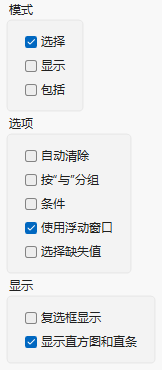

图 15.10 “数据过滤器”首选项
Data Filter Preferences
表 15.9 “数据过滤器”页上的首选项
偏好程度
说明
模式
指定过滤模式。
选择
在数据表中突出显示选定行。默认选定该选项。
显示
显示未选定的具有“隐藏”图标的行。默认取消选择该选项。
包括
显示未选定的具有“排除”图标的行。默认取消选择该选项。
选项
指定数据过滤器选项。
自动清除
若您在“数据过滤器”中选择了多个名义型或有序型列,则该选项将在进行新的选择之前清除所有其他选择。默认取消选择该选项。
按“与”分组
允许您控制多组列过滤器的“与”和“或”行为。默认取消选择该选项。
条件
限制为选定的过滤器列显示的类别。默认取消选择该选项。
使用浮动窗口
令“数据过滤器”窗口停留在其关联的数据表的最上方。默认选定该选项。
选择缺失值
突出显示数据表中的缺失值。默认取消选择该选项。
显示
指定分类列的显示选项。
复选框显示
在每个水平旁边显示复选框。默认取消选择该选项。
显示直方图和直条
在数据过滤器中显示直方图和直条。默认选定该选项。
