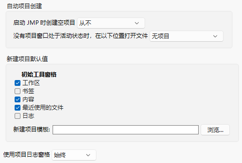

项目首选项支持您控制如何创建新的空项目、显示哪些工具窗口等。
图 15.8 项目首选项
Projects Preferences
表 15.7 “项目”页上的首选项
偏好程度
说明
启动 JMP 时创建空项目
在启动 JMP 时创建一个空项目:“从不”、“始终”或“若未打开其他项目”。“从不”是默认设置。
没有项目窗口处于活动状态时,在以下位置打开文件
指定如何自动创建新项目。
无项目
不要将文件放入项目。这是默认设置。
打开项目或无项目
将文件放到打开的项目(若找到)中或者没有项目。
打开项目或新建项目
将文件放到打开的项目(若找到)或新项目中。
新项目
将文件放入新项目。
初始工具窗格
指定项目中最初显示的工具窗格。默认情况下,将显示“工作区”、“内容”和“最近使用的文件”等工具。
新建项目模板
指定要用作新项目模板的项目。新项目具有与模板相同的窗口布局、链接文档、图形、工具窗口和其他项目元素。
使用项目日志窗格
在要查看项目日志而不是使用 JMP 日志时指定。“始终”是默认设置。
